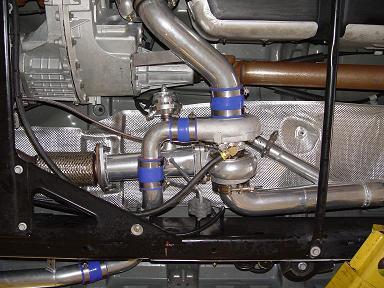

Beitragvon coolchevy » Sonntag 21. März 2010, 22:01
sooooooooooo.
habe mich da ein bischen schlau gemacht, Kompressor beim Durango scheidet aus da die Platzverhältnisse nicht ausreichen. Ausserdem sind Kompressoren zu hart auf die Serienmässigen Hemi Kolben die ziemlich Schrott sind. Mehr als 5psi auf Dauer halten die einfach nicht aus.
am besten wird es sein einen universellen STS turbo kit zu verbauen, 60lbs Düsen rein und sauber mit einem SCT ausprogrammieren. Dann klappt das und wir sollten knapp an den gewünschten +100PS sein.
da es für den Durango nichts gibt wird das ein Pilotprojekt das aber überschaubare Arbeiten und kosten mit sich bringt.
