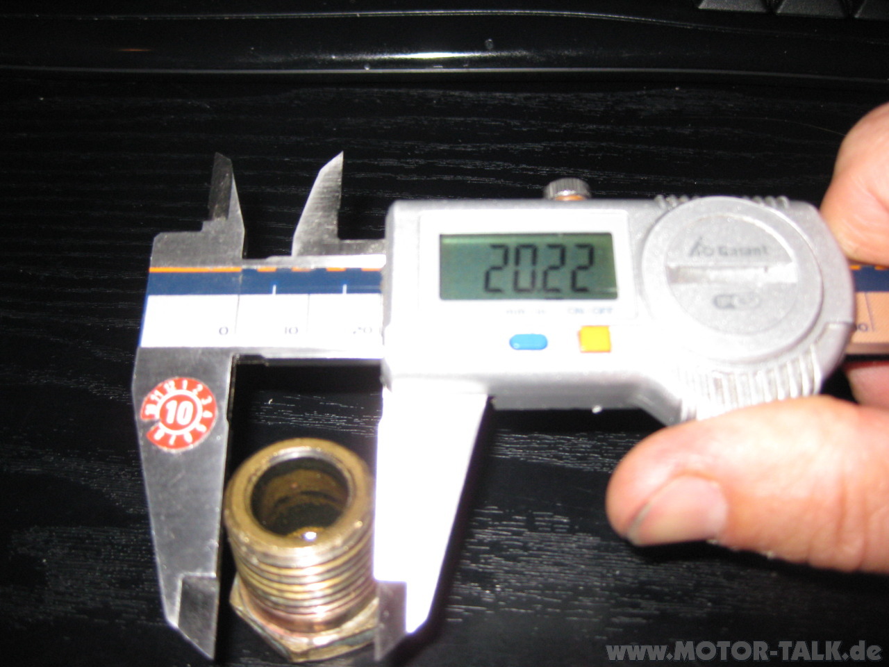

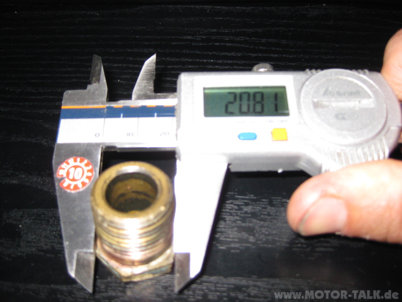

Kann mir jemand sagen was für ein Gewinde die Ede Torkerspinne hat, die Bohrung neben dem Thermostat.
Die passende Schraube hab ich mal Fotografiert, sie wird zur Schlüsselweite hin dicker.

ist ein kegelgewinde.
ist meist in verwendung bei alles was mit wasser zu tun hat. (verschlußstopfen, temp.fühler...)
schraubt man eben mit "gefühl" an bis es fest ist.
gruß reini

Ist das dann ein 1/2" NPT???
