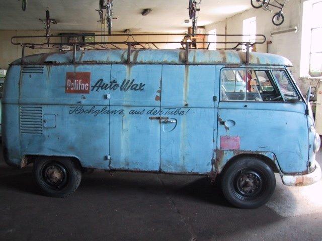

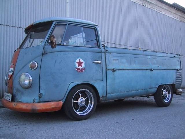

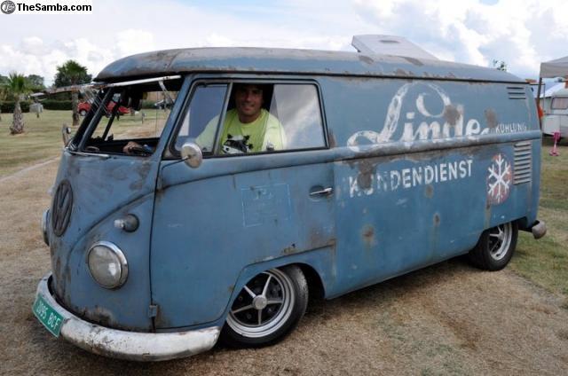

ich hab jahrelang diverse drecksbusse die ohne aufschrift unverkäuflich waren mit allerhand tricks auf alt "gelabelt" , danach war der griss drum recht heftig.
da wurde auch schon mal der ein oder andere rostfleck dazugeschminkt.
einer der bekanntesten:
oder
und gulf pritsche war auch nie wirklich eine...
wennst du nägel mit köpfen machen willst dann autolack , bremsenreiniger , feuerzeug , bremsflüssigkeit ,alte fetzn etc.
wennst auf weichei machen willst dann vorlage aus dem netz , die kann dann ein anständiger folierbetrieb scannen , digital drucken , laminieren und das ganze dann auf den jawoi pickn.
mit allen spuren des alters und der verwitterung.
erkennbar nur wennst a den rändern zum kletzln anfängst.
