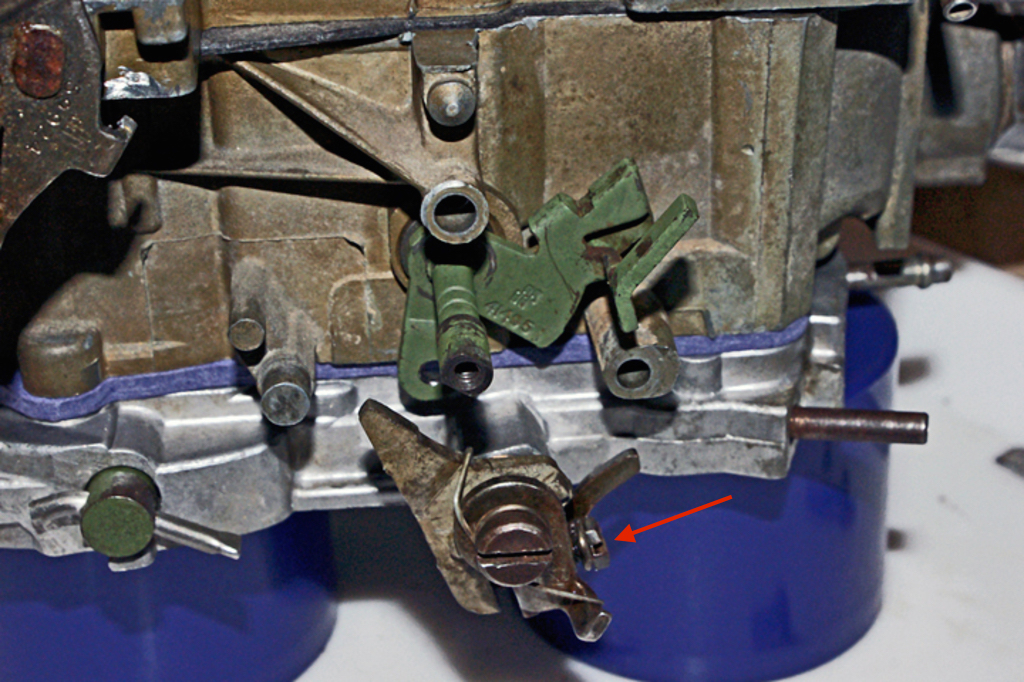

habs mal versucht, aber sehen tu ich tzdm keine schraube, oder bin ich doch zu blind/blöd?
so solls aussehen oder?

hast jetzt vor lauter wut den ganzen gaser abgebaut? :-)
die schraube ist, wie auf der zeichnung schon ersichtlich war:

na des bild hob i ausn netz gfladert! ob i find de scheiss schraum tzdm ned.

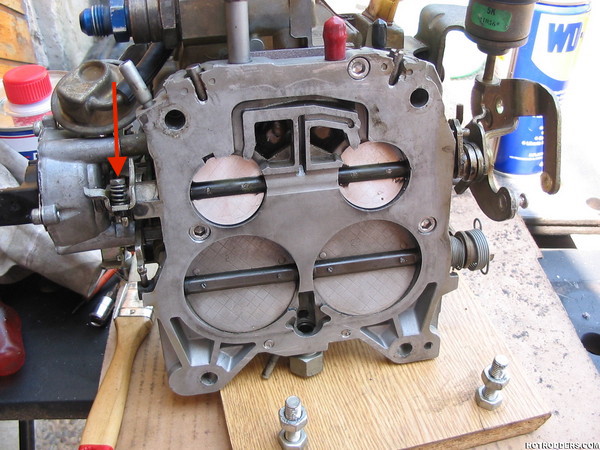

Beitragvon simonB. » Donnerstag 7. Januar 2016, 22:20
hier nochmal ein bild von unten. evntuell ist bei dir keine schraube mehr vorhanden, weil sie mal wer entfernt hat, oder sie im laufe der jahrzwehnte rausvibriert wurde. schau mal ob du dort wenigstens ein gewinde hast?!

Beitragvon Kapitänkurtl » Freitag 8. Januar 2016, 08:25
Die Schraube ist etwas schwer zu finden und möglich das sie von der Kraftstoffleitung vorne verdeckt wird wenn diese von rechts in den Vergaser geht.
Schau mal auf deinem ersten Bild da ist zwischen Chokerdose und Unterdruckdose ein flacher Hebel sichtbar auf dem "1175" steht.
Am unteren Ende dieses Hebels sitzt die Stufenscheibe auf die der Gegenhebel für die Schnellleerlaufschraube drückt - vielleicht findest du sie so.
