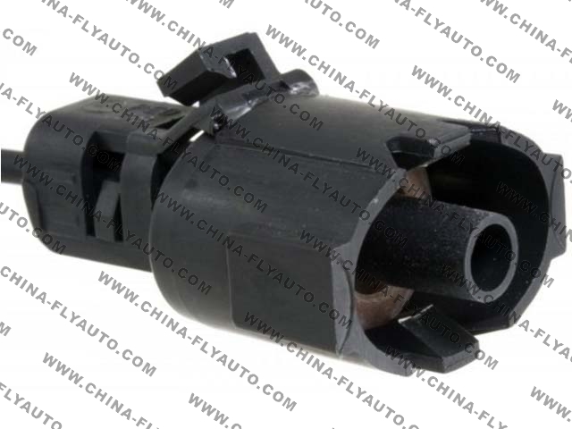

Ist das dieser Stecker? Vielleicht findest unter den anderen OEM-Nummern etwas?
OEM Number
12015375
12051234
12102621
12126456
12146549
231
88862214
http://www.china-flyauto.com/p-182554.html

Der auf dem Foto ist in den GM Produkten eingebaut. Man muss ihn zusammendrücken, damit er runtergeht. Drauf schnappt er von selbst ...... solange das Plastik noch weich ist. Sowas hätt ich vielleicht gebraucht, wenns denn der richtige ist.

@roland-1 - vielen Dank für den Input. Die vielen Teilenummern haben mich zwar nicht weitergebracht - da immer nur Us-Shops auftauchen, aber ich war bei bindig-racing fündig - https://www.bindig-us-cars-parts.com/ep ... SMP-HP3850
@hier-kommt-kurt: ich würde bei bindig bestellen - 11 Euro das Teil, Versand nach Ö 13.5 Euro. Ich bin ja unter anderem auch im Seewinkel zu hause - wenn du mal am WE auf die andere Seite vom See kommst oder ich auf die eine können wir die Teile tauschen, sofern du keinen Stress hast und Versand sparen wolltest. Gib mir einfach kurz Rü.

Da ist neu sicher besser als ein alter Stecker, der vielleicht beim Montieren ebenso auseinanderbricht.
