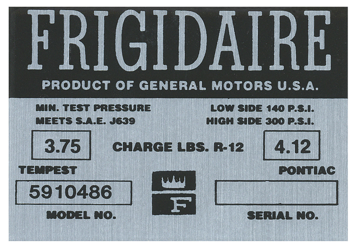

Am Kompressor sollte so ein silbriges Etikett drauf sein, da steht, wieviel Gas und wieviel Öl reingehört drauf. Vielleicht ist die Schrift nicht mehr lesbar. ich kann am WE nachschauen, hab einige so alte Kompressoren rumliegen.

hier-kommt-kurt hat geschrieben:Am Kompressor sollte so ein silbriges Etikett drauf sein, da steht, wieviel Gas und wieviel Öl reingehört drauf. Vielleicht ist die Schrift nicht mehr lesbar. ich kann am WE nachschauen, hab einige so alte Kompressoren rumliegen.
Ja die Decals sind auf den originalen Kompressoren drauf und es gibt sie als Repros.
Nur leider stimmt oft die Füllmenge auf den Repros nicht und die Ölmenge steht auch nicht immer drauf. Auch wichtig ist das die Füllmenge wirklich zum Baujahr und Modell passen muss und immer für R12 Gas gilt. Für modernes Gas muss man umrechnen. Beim Öl unbedingt beachten dass bei einem Kompressortausch andere Mengen benötigt werden als bei einer Neubefüllung. Darum wäre für mich das richtige Manual unumgänglich...

da hab ich wieder mal Tomaten auf den Augen gehabt und das nahe liegende nicht gesehen. Ist tatsächlich ein Aufkleber drauf.
Kann mir das jemand mal aufschlüsseln was das für Öl und Kältemittel bedeutet ( ist wirklich nicht mein Fachgebiet ).

Magnetkupplung GM A6 Kompressor A/C
Hallo zusammen,
da ich immer noch mit meiner Klima vom 65 Pontiac Grand Prix die Dicht ist aber gefüllt werden muss herumwurschtle ( finde da nicht wirklich jemand der mir das macht, oder machen will ) bin ich jetzt auf diese Seite gestossen : https://www.easyklima.at/easyklima-star ... anlage-r12
So und jetzt meine Fragen :
1.) Hat das schon jemand probiert und wenn ja geht das
2.) Wie schauts mit dem Öl aus, werde da nicht schlau. Muss ich das beimengen oder nicht. Ich hab keine Ahnung wie lange die Klima meines Pontiac leer war und ob da ÖL drinnen ist oder nicht ( hab den Kompressor abgedichtet und die Anlage ist dicht ), oder braucht es kein Öl
3.) Mein Plan ist 4 solche Dosen zu kaufen ( Füllmenge lt. Decal 4 1/8 lbs, sollten ca. 1,8kg sein ) und das zu füllen und dann zu testen
