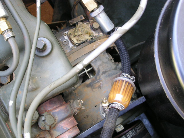

aja, manche ändern es auch gerne indem sie einen multi fit filter in die leitung hängen. die kriegt man überall, sogar beim öamtc. kosten ein paar peanuts.
diese werden dann einfach zwischen die leitung geklemmt, da sie schnell zu kriegen sind und man gleich sieht ob er zu is.

Verfolge mal die Spritleitung vom Tank zum Vergaser. Bei vielen Autos ist in der Nähe des Tanks ein blech Benzinfilter. Etwa so groß wie die kleinen Getränkedosen, die man im Flugzeug bekommt.
