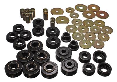

Energysuspension hat auch nix, was sicher passt.
Ich hab jetzt von mehreren Seiten gehört, dass irgend ein spezielles Teil angeblich von niemandem nachgefertigt wird, darum gibts auch keinen Kit. Universalteile haben andere Abmessungen, würden teilweise aber gehen.
Mir wurde vorgeschlagen mal den Body Mount Kit für Caprice Convertible aus dem Jahre 69/70 zu probieren - bestellt is mal. Wenn ichs hab werde ich dann eh sehen wo die Unterschiede wirklich sind.

Also ich glaube nicht das Bodymounts von anderen Modellen bei dir ohne nacharbeiten passen..........
Hat vor ca. 12 J. das selbe Problem bei meinen "Ikea" Regal und habe mir damals welche aus Polyurethan drehen
lassen , die Metalleinsätze haben wir damals aus Edelstahl gemacht wobei normales Stahl anschließend verzinkt genauso funkt..........
Die bei Energy machen auch nichts anderes!!
Klar ist mit etwas Arbeit verbunden aber dafür hast dann genau das was du brauchst

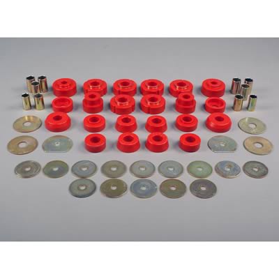

Einzig für 2-door Hardtop wäre vielleicht was möglich - aber ob das passt kann bis jetzt keiner bestätigen. Ein Foto von dem ganzen Satz sieht mal anders aus, könnte aber eventuell ein Symbolfoto sein, Abmessungen sind leider nicht erhältlich.

der kit kostet 64 dollar ... und wenns a paar von den PU buchsen bischen anpassen musst is doch total tuttl ... besser als 600er irgendwo für paar kunstoffteile rauszuwerfen ....
