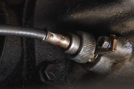

Ich versuch mal mein Problem zu erklären:
Mir ist ein Gewindebolzen abgerissen/abgebrochen und zwar jener der fahrerseitig sitzt und die "Gabel" (U-Profil) befestigt in die dann das Schaltgestänge geschoben und mit einem kleinen Federstecker befestigt wird.
Ich hoffe das hat jetzt irgendjemand verstand was ich meine.
Jetzt ist meine Frage was da intern dran hängt, bzw wie das Teil heißt und wie aufwändig das zu tauschen ist (Getriebe ist derzeit ausgebaut und noch kein Öl drin).
Eventuell kann ich später versuchen ein Foto reinzustellen wenns nicht eindeutig ist.
Danke.

Beitragvon mares » Montag 12. Dezember 2011, 08:56
das??

Beitragvon Snübe » Montag 12. Dezember 2011, 09:07
Nein. Da wo das Schaltgestänge eingehängt ist.
Hab leider grad nicht die Möglichkeit ein Foto einzustellen.

Beitragvon mares » Montag 12. Dezember 2011, 09:10
wollt eh eigentlich das einstellen ;-)

Beitragvon Snübe » Montag 12. Dezember 2011, 09:21
An dem Foto sieht man's schön - nur bei mir siehts anders aus.
Bei dir hängt da das Schaltseil dran - bei mir ist da irgendwie noch so ein Gestänge - aber egal.
Also der bewegliche Hebel der die Gänge schaltet - dieses Gewinde ist bei mir abgerissen.
Schön langsam kommen wir auf die richtige Spur...
Danke.

Beitragvon mares » Montag 12. Dezember 2011, 09:29
sieht von innen so aus (oben links) wenn dir das weiterhilft

Beitragvon hier-kommt-kurt » Montag 12. Dezember 2011, 09:39
Ist easy. Das Ding kannst mit einem 17er/18er Gabelschlüssel innen abschrauben und nach aussen rausziehen. Ersatzeil kannst von mir haben. Ölwanne runter, dann ist es selbsterklärend.
