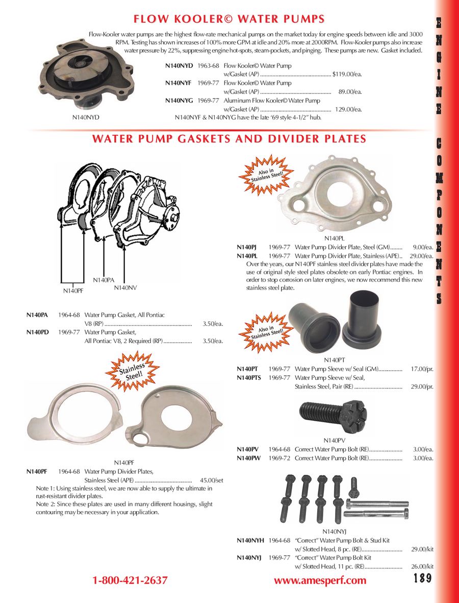

hat dein 400er eine wapu mit 11 schrauben? wenn ja dann hast du das design mit zwischenplatte (zwischen wapu und timing cover).. da ist es äusserst wichtig dass du den abstand von der platte zum wapu rad so minimal hälst wie nur möglich!! wenn du dafür eine anleitung willst kann ich dir eine geben
des weiteren ist die optimale temperatur etwa 195° F, wenn du also einen thermoschalter einbaust aktiviere die lüftung bei etwa der temperatur und deaktiviere ihn wieder bei 180° F! genau so mach ich es bei meinem und seit ich den neuen e-lüfter drauf hab, kühlt sich meiner sogar im stand bei 35° C draussen wieder auf die 180° runter.. während der fahrt läuft der lüfter nur immer sehr kurz wenn die 195° erreicht sind
shrouds gibts für den visco auch zu kaufen, ames, yearone, opgi.. viele amis schwören da drauf und die haben mit anderen temperaturen zu kämpfen! bei mir reicht der e-lüfter aber vollkommen aus (wenn ich ihn dauernd laufen lasse geht mein motor nie über 165° was einfach zu kalt ist)
ausserdem kannst du mal die "stöpsel" (waterpump sleeves) kontrollieren ob die gut und dicht sind, falls du das mit der zwischenplatte kontrollierst und einstellst geht das im selben arbeitsgang und lohnt sich! ausserdem immer darauf achten dass du einen 50:50 mix an kühlwasser drin hast.. zu viel davon verringert deine kühlleistung!

bei ames gibts diese divider plate, die sleeves und die dichtungen falls du dich entschliesst das einfach mal zu überarbeiten, ist bei pontiac motoren oft die quelle für eine schlechte kühlleistung! alles zusammnen kostet mit versand etwa 100 euro und ist gute 1-2 stunden arbeit
ich bilde mir ein bei summit auch schon eine fan shroud gesehn zu haben (glaub sogar eine von opgi).. vielleicht wäre da der versand etwas günstiger oder du kennst wen mit dem du eine bestellung teilen kannst
hier wäre die seite ausm ames-katalog bezüglich wapu's... die mit 8 schrauben ist auch mit einer divider plate ausgestattet, also gilt das gesagt für beide varianten:
