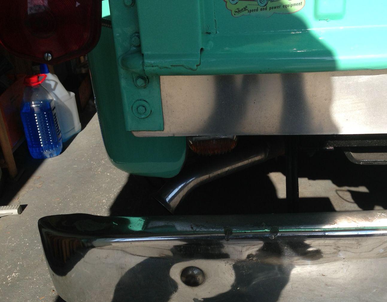

Beitragvon f100 » Mittwoch 12. März 2014, 21:27
hallo
hab welche mit 21w sofiten unter der ladefläche sind von hella mach dir morgen ein bild sind so typisiert allerdings vor 20 jahren
angeblich kannst alles mir e prüfzeichen und als blinker geeignet verbauen.
wo, wer typisiert?

Beitragvon chargerfred » Mittwoch 12. März 2014, 21:51
Ja, bitte ein foto

Beitragvon schni » Mittwoch 12. März 2014, 22:16
blinker dürfen laut meinen (etwas älteren) informationen einen maximalabstand von 400mm zur fahrzeugaussenkante haben.
von vorgeschriebener anordnung weiß ich nix.
hier ein pdf ausm 2007er-jahr, wo die kompletten gesetzlichen vorschriften für fahrzeugbeleuchtung übersichtlich zusammengefasst sind: http://www.ermax.at/katalog/beleuchtung_gesetzliche_vorschriften.pdf
hoffe, dass sich da seither nicht so viel geändert hat...

Beitragvon f100 » Donnerstag 13. März 2014, 20:38
Hi
[/img]
