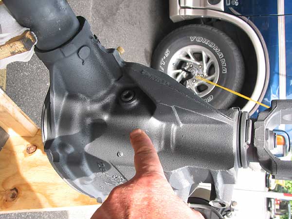

Hi. Mein Diffdeckel f. GM 8.5" hat keine Öleinfüllschraube.
Wie wechsle ich das Öl?. Raus is ja kein prob. aber rein. Sicher nicht durch die Entlüftung. Wird doch keine Lebensfüllung vorgesehen sein?

Am Differential oben ist dann der Einlass.
Mitn Innenvierkant

Ist die Füll- und Standöffnung nicht am Differenzialhals Richtung Kardanwelle seitlich?

Beitragvon sekanda » Donnerstag 14. August 2014, 08:29
Sollte ca. da sein.
Ist ein 3/8 Vierkannt.

Beitragvon Kapitänkurtl » Donnerstag 14. August 2014, 08:37
Genau so kenn ich das!

Beitragvon magnum 6,2 » Donnerstag 14. August 2014, 10:56
Dankeeeeeee. "GEFUNDEN":D :D
.Zw. den Verstärkungen versteckt. Schön fies :shock:

Beitragvon sekanda » Donnerstag 14. August 2014, 18:43
Silvester751 hat geschrieben:
sekanda hat geschrieben:Sollte ca. da sein.
genau so meinte ich es, mit "oben" :lol:
PS: Geile Felge 8)
Gehört nicht mir, ist ein Bild aus dem Internet.
