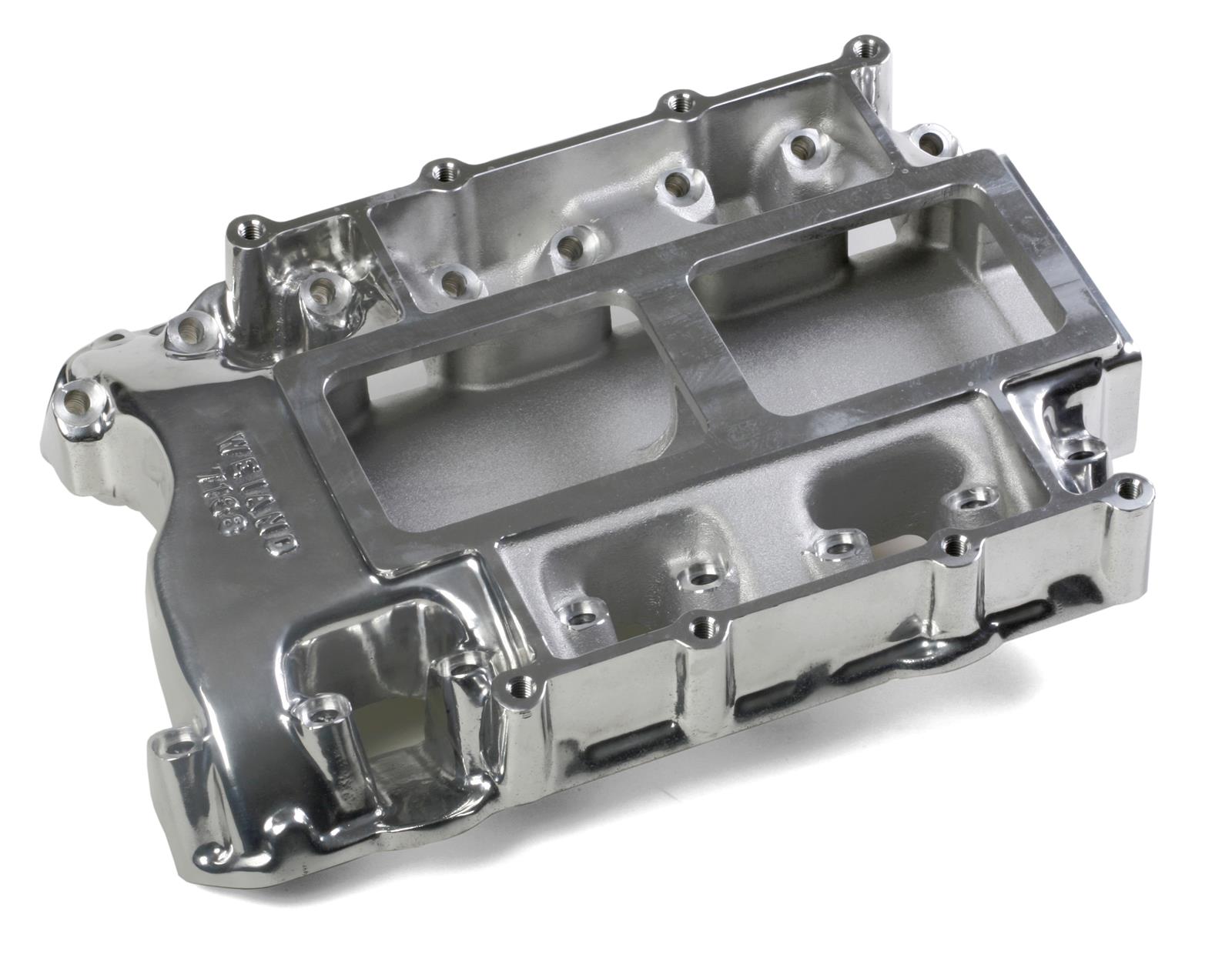

in meinen augen ist das eine reine blower spinne die nur richtig funktioniert wenn von oben druck kommt. das man damit auch in amerika so rumfahren kann mag ja sein, aber fahren ist immer relativ. die ansaugspinnenbauer werden sich nicht umsonst gedanken über ihr design machen, wie groß, wie lang, welche krümmung welcher kanal hat. und jede spinne hat eine eigene charakteristik, die eine hat einen leistungsbereich von 0-5000rpm, die andere von 4000-8000rpm, usw.
schon mal dran gedacht, das das evt. auch ein grund für dein problem "der motor dreht nicht hoch" sein könnte?

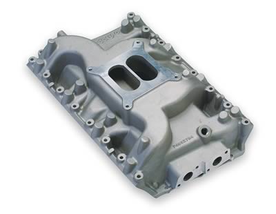

zum vergleich:
spinne supercharger
http://static.summitracing.com/global/i ... g?rep=True
spinne vergaser
http://static.summitracing.com/global/i ... ?rep=False

also wenn das Problem am Benzin liegen sollte dann können 2 Vergaser insofern helfen, als dass du dann natürlich auch nochmal einen "Tank" am Motor drauf hast (weiss nicht wie die Edelbrock aufgebaut sind, hat der einen oder 2 fuel bowls?)
mein Tri-Power hatte zb. weniger Probleme mit der Benzinzufuhr da 3 relativ grosse fuel bowls zur Verfügung standen, der Holley nun hat 2 die auch recht gross sind, jedenfalls grösser als zb bei einem originalen Q-Jet und das kann schon helfen
ich würde das mit der Spinne auch in Betracht ziehen, ich kenn zwar den modernen Motor so gut wie gar nicht, aber wenn der einen Kompressor hatte dann brauchst du für deinen Einsatzzweck eine andere Spinne (ausser du willst Rennen fahren)
beachte auch dass du 90° Winkel in der Benzinleitung vermeiden solltest.. 2 mal 45° hat weniger Restriktion als ein 90° Stück! und die ganzen Schlauchschellen usw sind alles andere als ideal.. schau dass du das los wirst, vor allem da wo theoretisch Benzin mit 14psi auf den heissen Krümmer gelangen könnte
--- in veritate libertas ---
