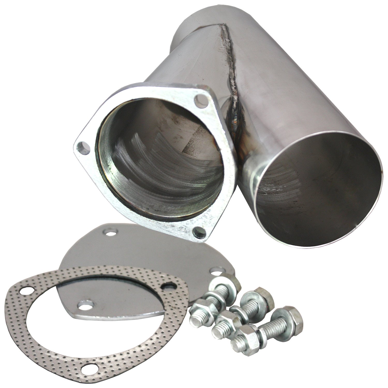

das sollte unproblematisch sein: https://images-na.ssl-images-amazon.com ... L1500_.jpg
das nicht: https://static.summitracing.com/global/ ... _MH_xl.jpg
bei letzterem ist der Auslass nicht fix geschlossen, sprich man kann über Schalter im Auto (12V) jederzeit aufmachen.. so wurde es mir jedenfalls beim Vorführen gesagt, ob es manchmal schon ein Problem sein kann nur die Variante 1 zu haben (ohne Elektromotor), weiß ich nicht 100%ig

die Cutouts an sich sieht man auch ohne Elektromotor schon ganz gut, wichtiger ist da ne Stelle, wo man nix verbrennt wenn sie offen sind.. verstecken ist da eher unpraktisch
auf öffentlichen Straßen habe ich zB nie das Bedürfnis die aufzumachen, weil es unerträglich laut ist und für Show/Rennen ist es aus meiner Sicht nicht problematisch, sie einfach von Hand aufzuschrauben! die Elektromotoren brennen ja auch der Reihe nach durch.. die Version mit Platte,Dichtung und 3 Schrauben ist günstig, erfüllt den Zweck und dürfte kein Problem beim vorführen sein
